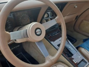

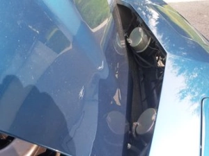

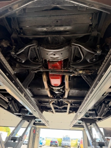

J'ai actuellement deux annonces qui m'intéressent (je rajoute les photos non disponibles sur l'annonce):
https://www.leboncoin.fr/ad/voitures/3234351588
Cette première me semble intéressante mais à voir si le propriétaire est prêt à baisser vers 27-28k. Il a fait beaucoup de travaux récemment :
demarreur, pompe a eau, klaxon , frein a main , alternateur, lame arrière en carbone, vis de phares.

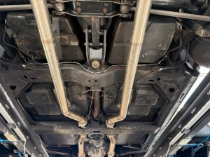

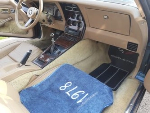

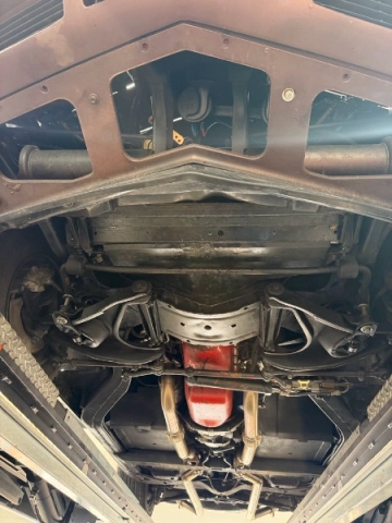

https://www.leboncoin.fr/ad/voitures/3235362300
Aide achat corvette c3
Moins fan de la peinture mais je préfère la vitre arrière de ces années là.
Mon choix irait plutôt sur la première si j'arrive à faire baisser le prix mais ça demande quand même de le baisser de 7k euros

Les 2 ont l'air pas mal, il faudrait voir le dessous de la première, la seconde à l'air saine dessous.
Je te conseille de voir les 2, tu pourras comparer et prendre ton temps pour décider.
A ce prix, elle ne vont pas partir rapidement à mon avis.
