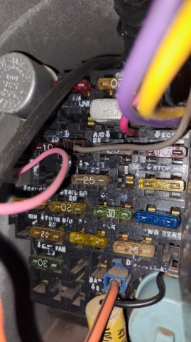

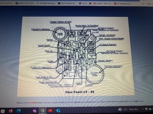

Je vais rechecker les fusibles (des plats, pas les cylindres) et les desoxyder au besoin.
Auriez vous des indications par où passe le circuit des accessoires depuis la batterie ?
Ca part où ? Dans le compartiment moteur avant de revenir aux fusibles ?

par Jean Mar 11 Août 2026 18:20
Les plus importants problèmes viennent des contacts des fusibles....il faut un par un les usiner avec une petite lime à ongles....

par Elrico78 Mar 11 Août 2026 18:46
Bon ... ben ... je vais m'y atteler
par Jess Mar 11 Août 2026 18:54
attention jean, sur une 81, tu as une boite à fusible normale, pas des fusibles en verre je crois. Ca n'empêche pas de bien nettoyer mais les soucis sont moins important.
par Jess Mar 11 Août 2026 18:57
L'autoradio, effectivement, il y a un fusible dédié.

par Elrico78 Mar 11 Août 2026 19:05
J'ai vérifié le fusible, qui est d ailleurs en 15A, et frotté et mis du spray pour contacts, sans effet. Faut que j'aille voir si le courant arrive jusque là.

par Ramses234 Mar 11 Août 2026 21:58
A ta place je changerai les fusibles un par un en prenant soin d’utiliser chaque fois un spray antioxydant et surtout vérifier qu’ils ont les bonnes valeurs d’origine .
D’autant plus que tu as les nouveaux fusibles dotés d’une petite lumière qui s’allume  dès qu’ils se grillent
