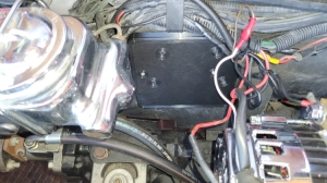

par Jess Ven 14 Août 2026 18:53
J'ai commencé par faire un support dans l'aile pour pouvoir positionner correctement la boite à fusible:

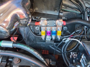

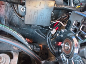

par Jess Ven 14 Août 2026 18:55
On peut fixer la boite à fusible, on voit un gros fusible de 150A pour le départ avec le 21mm2 vers le démarreur, et les 4 autres fusibles pour les 4 autres départ.
On voit aussi en bas un anti parasite pour éviter le crachouillis dans l'auto radio.

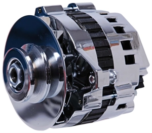

par Jess Ven 14 Août 2026 18:57
L'alternateur est un MSD dynaforce 5362

par Jess Ven 14 Août 2026 19:07
Cet alternateur est un 1 Wire, et non 3Wires comme ceux d'origine.
A l'origine, il y a un fil d'excitation qui déclenche la charge sur l'alternateur.
Sur le 1 wire, il faut donner un coup de gaz à plus de 1200tr/mm pour déclencher la charge.
Une fois monté, tout marche très bien mais il ne charge pas la batterie.
