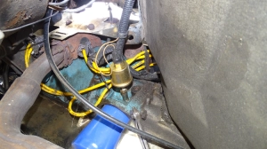

La sonde est du coté conducteur, en bas du bloc à l'arrière.

la sonde juste au dessus du filtre à huile ...

J ai essayé de faire marcher la sonde d Huile sans succès..
Je vais acheter une nouvelle sonde.

Le mano de pression d huile ne fonctionnant pas, j ai regardé par les culbuteurs et l huile gicle bien après quelques minutes et aussi j avais sortie la sonde  sous l allumeur est sa gicle fort.
Mais cela ne m indique pas la pression effectivement.
J ai commandé la sonde et le mano..
