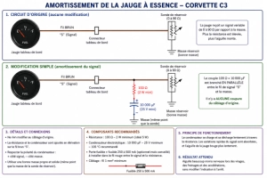

On a tous un soucis sur nos corvette c3, quand le rerservoir descend en dessous de la moitié, la jauge à essence nous joue un peu la samba au moindre virage ou freinage.
la solution est un petit filtre RC ( condensateur + resistance ) qui va retarder les fluctuations sur la jauge.
Voici le shema théorique:

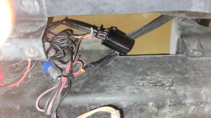

Pas besoin de couper le fil de la jauge, il suffit juste de reprendre le fil et de le dériver sur le filtre.
Le montage avec 2 cosses:

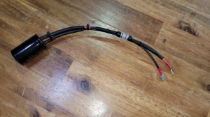

 fils de rallonges, une sur le fil de la jauge, une sur la masse:

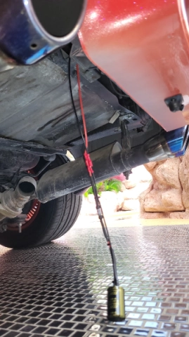

Une fois monté, des colliers qui le maintiens derrière le pare choc:
