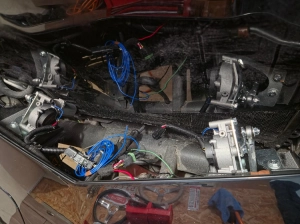

Bonjour à tous,
J'ai adoré le tuto, et j'ai réalisé la modif sur la C3 de 79.
Cela dit, je rencontre un soucis :
Le phare droit s'ouvre et se ferme correctement, le phare gauche s'ouvre et se ferme en permanance comme si le moteur ne voulait pas s'arreter.
Quelqu'un a t-il deja rencontrer ce soucis.
Le dysfonctionnement se situe bien au niveau du moteur, car le cablage est bon (j'ai interverti les fils et cela fonctionne de la meme maniere).
Merci d'avance pour votre aide
Stef

le moteur tourne en permanence des que je solicite l'ouverture et ne s'arrete pas
Simple relais, acheté d'occasion sur le boncoin
Une image  des moteurs :

Je pense que c'est ton capteur de fin de course dans le moteur qui est mort.
Je ne sais pas si ça se démonte, je n'ai jamais ouvert ces moteurs.

par Stef13 Ven 21 Août 2026 19:09
c'est un peu l'idée que je me suis fait (bad news) :(
2 options : demontage du moteur si c'est possible ou rachat d'un jeu de moteurs
Mon coeur balance, mais je pense que je n'ai pas grand choix : demontage si possible et le cas échéant rachat !
Merci pour le retour

par Stef13 Lun 24 Août 2026 14:43
hello,
demontage du moteur, et finalement je m'appercois que c'est les contacts qui ne sont pas au bon endroit, bref qui sont en contact permanent..
Petite rectification et le tour est joué !
