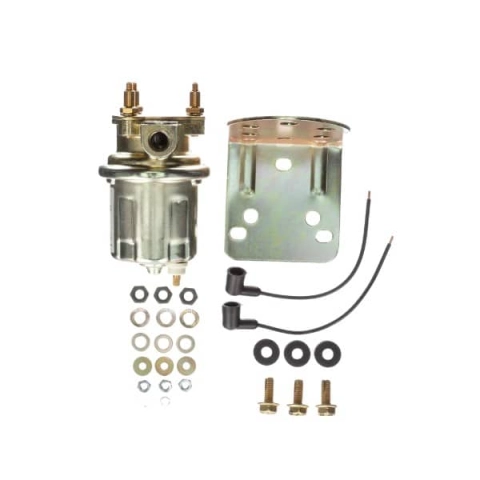

J'ai choisi une pompe Carter  P4389 ( c'est juste la version marine de la  P4070 )
Elle fait l'unanimité aux usa pour nos gros V8, elle est juste un peu bruyante avec le contact avant de démarrer, mais ensuite le bruit est beaucoup moins fort et couvert par le moteur.

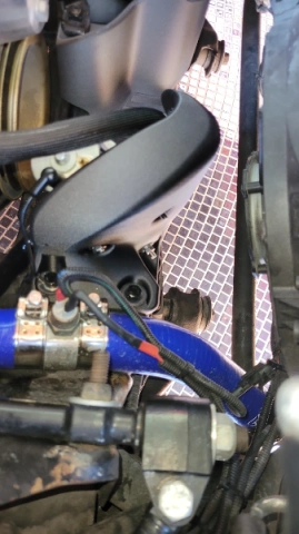

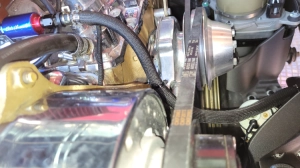

par Jess Ven 14 Août 2026 19:36
On peut ressortir vers le haut en passant à travers le courroie de la pompe à eau et de la clim.
On fixe le tuyaux de sortie avec un Rislan sur le support de la clim ce qui permet de rester à plus de 10cm de la courroie de chaque coté.
Les durites sont protégées avec de la gaine thermique pour protéger du bloc moteur.
