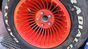

Les caches moyeux d'origine Western manque un peu de design à mon gout, ça vous étonne ?

Il ne reste plus qu'à poncer et apprêter avant d'envoyer le tout avec les jantes à la peinture...

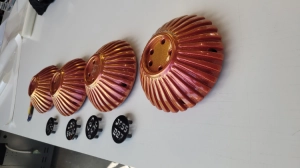

par Jess Mer 10 Juin 2026 19:09
Peinture terminé:
Cache Moyeu Enjoliveur Western Turbine

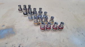

par Jess Mar 16 Juin 2026 20:57
Je vais encore vous faire rire .
Dans les écrous tube, style Cragar, il existe 3 longueurs de tube qui rentre dans la jante.
J'avais les modèles court, qui ne prennent pas beaucoup de filet.
Je recommande donc des modèle long. Mais ils sont trop long
Comme c'est aux us, je ne peux pas renvoyer.
J'ai aussi constaté que les mécanos m'ont complètement bousillés mes anciens écrous, n'utilisant jamais la bonne douille.
J'ai donc eu l'idée de mettre que des écrous antivol, ils pourront abimer l'adaptateur mais pas l'écrous qui sera protégé par l'adaptateur.
Je trouve des écrous antivol Mc Gard en Allemagne, je prend 6 kits de 4 car j'ai des 7/16 d'origine à l'avant mais des M12 x150 à l'arrière car j'ai les cales.
Donc un kit de 4 pour 5 trous, il en faut 3 pour l'avant et 3 pour l'arrière.
Ce que je n'ai pas anticipé, c'est que les adaptateurs sont différents pour chaque kit
Il faut donc 6 douilles antivol pour la voiture et ils se ressemblent tous
J'ai donc imprimé des bagues de couleur pour pouvoir repérer la douille qui va sur le bon écrous.
par Jess Mar 16 Juin 2026 20:58
Voila ce que ça donne finis:
