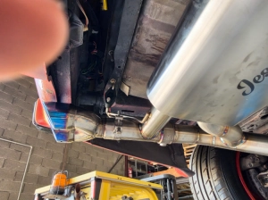

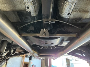

Fixations:
Ligne d échappement sur mesure Corvette C3

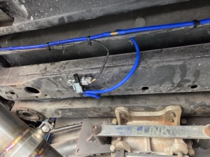

Et des valves cette fois-ci pneumatique mais avec commande électrique, je récupère mon interrupteur sur la console centrale.

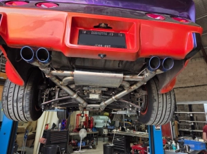

Au final, on a aussi récupéré mes sorties double que je trouvais sympa avec cet effet dégradé.
Quand les valves sont ouvertes, on est full tube.
