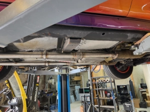

Ligne d échappement sur mesure Corvette C3
par Jess Ven 7 Juil 2023 19:29
On est obligée de resserrer le tout pour passer dessous le pont et de repartir sur le coté ensuite pour passer à coté de la roue de secourt.
On remarque que l'on passe aussi juste en dessous de la plaque alu qui protége de la chaleur la lame carbone.

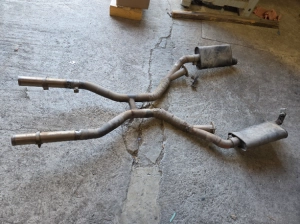

par Jess Sam 22 Août 2026 19:54
On démonte l'ancienne ligne:

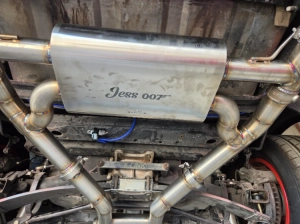

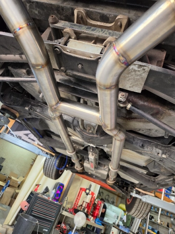

par Jess Sam 22 Août 2026 19:55
Et hop, une superbe ligne tout inox diamètre 63
Cette fois-ci, des tresses pour un peu de souplesse par rapport au moteur, toujours un H pipe un peu plus long, des silent bloc de fixation plus souple pour moins transmettre de vibration et une petite gravure sympa sur le silentieux
