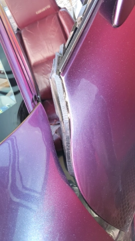

Alors, à l'usage, il faut faire très attention quand on ouvre les porte de bien les maintenir en bas, et ouvrir avant de laisser monter.
Le soucis, c'est que quand on confie la voiture aux mécanos ou carrossier, un sur 2 ne font pas attention, résultat on accroche la carrosserie et on détruit le joint de porte.

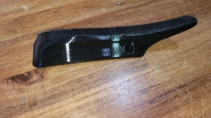

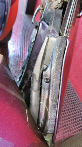

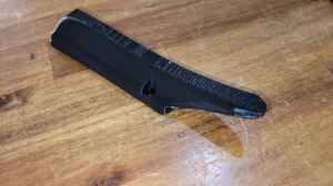

J'ai donc réfléchi pendant plusieurs mois comment faire un sécurité et après pas mal de prototype, j'ai trouvé la solution.
Une cale en caoutchouc imprimée en 3D.
Elle épouse la forme et protège le joint et la carrosserie si on lâche la porte trop tôt.
Pour le moment juste fixé avec une vis, à voir s'il faudra coller à l'usage.
