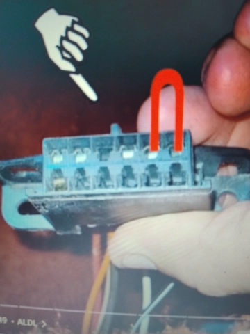

Bonjour à toutes et à tous et notamment à ceux qui détiennent une Crossfire. La Crossfire a sous le cendrier un connecteur type OBD (mais ce n'est pas un OBD) qui permet si on a un cable adapté ( assez cher surtout à l'expédition) et raccordé à un logiciel sur pc (Winaldl par exemple) d'avoir un diagnostique complet du moteur. Mais il existe la méthode dite du trombone qui permet d'avoir un diag moins complet certes avec des codes d'erreur qu'il faut traduire grâce à des des clignotements du voyant Check Engine . C'est simple on strappe avec un trombone  les broches A et B (comme sur la photo jointe en prenant compte du détrompeur , le mien était à l'envers), on met le contact sans démarrer et on lit les séquences: 1ere séquence si le système est  OK c'est le code 12 qui se traduit par  un allumage une pause 2 allumages une pause et ceci 3 fois et ensuite les codes d'erreurs de la même manière en trois fois également puis le code 12 pour dire que tout est fin. Moi j'ai tiré le code 33 (Capteur MAP pression trop haute) et code 44 (Mélange pauvre) . Voilà c'était pour faire avancer le smilblich....

Quelques codes
Code Signification
12 Système OK (code de départ)
13 Sonde O2 absente ou hors service
21 Capteur de position papillon (TPS) - tension haute
22 TPS - tension basse
23 Température d’air (IAT) - signal bas
33 Capteur MAP - pression trop haute
34 Capteur MAP - pression trop basse
44 Mélange pauvre détecté (O2)
45 Mélange riche détecté (O2)
