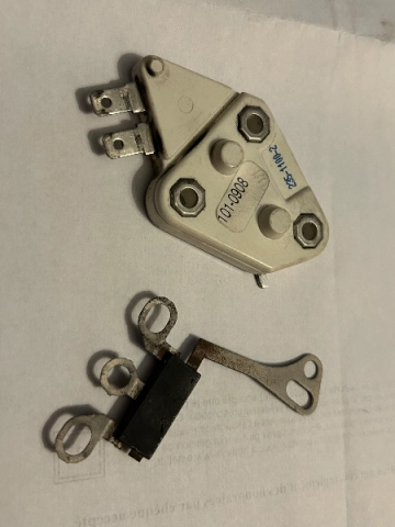

Nous y sommes allé en hier début d’après-midi pour y faire un diagnostic sur mon auto.  Verdict => le régulateur de tension ainsi qu’un pont de diode qui était HS !
Débit Alternateur - Bon plan Montpellier
 Nous avons déposé l’alternateur en fin d’aprem et je l’ai récupéré aujourd’hui. Il fonctionne de nouveau parfaitement. Le garage m’a changé les pièces et me l’a testé sur banc devant moi. Il est régulier et plafonne a 14V maxi.

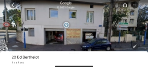

Ce petit garage, qui ne paie pas de mine, est vraiment parfait, très pro, et super rapide !  Côté tarif, il n’y a vraiment rien à dire.
Garage Robert NURIT
20 Bd Berthelot, 34000 Montpellier
Tel : 04 67 92 26 14
Une super adresse que je recommande à tous ceux qui vont rencontrer des problèmes d’alim électriques comme moi.
