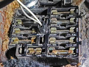

Salut tout le monde,
Depuis 2 mois je restaure ma corvette 427 cab 68 : nouvel interieur, peinture, freins, verification méca... Hâte de vous la présenter !!!! Bientôt finie.
Elle fonctionnait bien mais là je ne sais pourquoi, plus rien aux manos et plus d'essuis glace.
Comme je dois faire le CT, suis un peu embêté. Des idées ? Merci à vous.

Si tu as juste une panne aux mano et essuis glaces, je dirais en premier un fusible.
Je n'ai pas le schéma d'une 68 mais tu dois avoir les fusibles sous le tableau de bord au plancher sur la gauche de la pédale de frein.

Quand tu dis "plus rien aux manos", c'est plus d'eclairage ou plus aucun mano qui fonctionne  ?
Manos, veut dire aussi compteur ou compte tout ou juste le bloc de 5 manos ?

plus rien aux 5 mano
compteur marche

c'est venu après la refection de la console par le sellier (coincidence peut etre)
par Jess Sam 23 Nov 2024 14:39
Non, pas coïncidence, si démontage et plus rien ne marche au remontage...
Si tous les manos ne marchent pas, je pense que ça vient du circuit imprimé derrière les manos, il te faut démonter le console des manos, voir s'il y a du jus qui arrives sur l'amim générale et contrôler la masse.
Ensuite voir le circuit en lui même, c'est un circuit souple très fragile.
Pour les essuis glaces, essais déjà le fusible, puis le connecteur dans le compartiment moteur.
